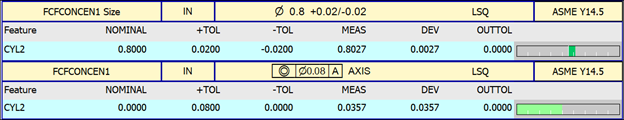

Protokoll
Hier ist ein Beispielprotokoll für eine Konzentrizitätstoleranz eines Zylinders. Die Größentoleranz des Zylinders befindet sich im oberen Etikett und die Konzentrizität im unteren Etikett.
