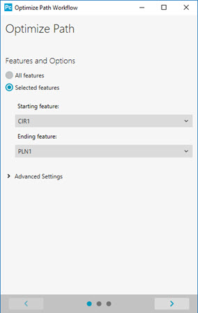

Schritt 1 - Optionen definieren (Seite 1)
Seite 1 zeigt Optionen, die Sie auswählen können, sowie erweiterte Einstellungen.
Wählen Sie Bearbeiten | Messwegoptimierung oder klicken Sie in der Symbolleiste QuickMeasure auf Messwegoptimierung (
). Dadurch wird das Dialogfeld Messwegoptimierung geöffnet und das Bearbeitungsfenster in den Befehlsmodus versetzt. Weitere Informationen zum Dialogfenster finden Sie unter "Dialogfeld "Messwegoptimierung"".
Dialogfeld "Messwegoptimierung" (Seite 1)
Wählen Sie auf Seite 1 die Elemente und Optionen aus, ob Sie den Pfad für alle Elemente (Alle Elemente) oder eine Teilmenge von Elementen (Ausgewählte Elemente) optimieren wollen.
Wenn Sie die Option Ausgewählte Elemente wählen, bestimmen Sie aus der Liste Startelement ein Startelement. Sie können das Element auch direkt im Grafikfenster auswählen.
Wenn Sie die Option Ausgewählte Elemente wählen, bestimmen Sie aus der Liste Endelement ein Endelement. Sie können das Element auch direkt im Grafikfenster auswählen.
Sie können auch das Dialogfeld mit den bereits ausgewählten Start- und Endelementen öffnen, wenn Sie diese zuerst im Bearbeitungsfenster auswählen.
Wählen Sie im Bearbeitungsfenster das erste Element im Bereich aus.
Drücken Sie die Umschalttaste.
Wählen Sie das letzte Element im Bereich aus.
Wählen Sie Bearbeiten | Messweg optimieren.
Wenn Sie dies tun müssen, ändern Sie die Elemente unter Erweiterte Einstellungen.
Klicken Sie auf die Weiter-Schaltfläche (
), um zu Seite 2 im Dialogfeld zu gelangen. Dadurch wird der Prozess der Pfadoptimierung gestartet und ein Fortschrittsbalken angezeigt.
Die Pfadoptimierung nimmt permanente Änderungen an Ihrer Messroutine vor. Stellen Sie sicher, dass Sie mit den Optionen auf der ersten Seite zufrieden sind, bevor Sie den Prozess auf Seite 2 starten.
Sobald der Optimierungsprozess abgeschlossen ist, können Sie ihn nur noch rückgängig machen, indem Sie Datei | Beenden wählen und die geänderte Routine schließen, ohne sie zu speichern.
Die Schaltfläche Zurück (
) bleibt nur so lange aktiv, bis der Optimierungsprozess abgeschlossen ist. Sobald der Prozess abgeschlossen ist, können Sie nicht mehr zur ersten Seite zurückkehren.
