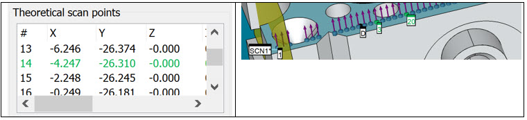

Wählen Sie im Bereich Theoretische Scanpunkte einen theoretischen Scanpunkt aus.
Klicken Sie mit der rechten Maustaste auf die ausgewählte theoretische Scanpunktreihe, um das Menü anzuzeigen.
Wählen Sie im Menü Scangeschwindigkeit ändern, um das Dialogfeld Scangeschwindigkeit bearbeiten zu öffnen. Geben Sie den Wert in das Feld Scangeschwindigkeit ein.
Um die Scangeschwindigkeit aus dem Laserstreifenabstand zu berechnen, klicken Sie auf das Symbol Laserstreifenabstand berechnen
. Dadurch wird das Dialogfeld Scangeschwindigkeit berechnen geöffnet.
Geben Sie den Wert in das Feld ein und klicken Sie auf Berechnen. PC-DMIS berechnet die Scangeschwindigkeit in Millimetern pro Sekunde. PC-DMIS fügt dann den berechneten Wert in das Feld Scangeschwindigkeit des Dialogfelds Scangeschwindigkeit bearbeiten ein.
Klicken Sie auf OK, um diesen Wert für die Scangeschwindigkeit festzulegen.
Einstellen der Geschwindigkeit an mehreren Punkten
Um die Scangeschwindigkeit an mehreren theoretischen Punkten einzustellen, drücken Sie die Strg-Taste und klicken Sie auf die Punkte in der Spalte #. PC-DMIS hebt alle ausgewählten Elemente auf dem CAD gelb hervor. Um die Auswahl eines Punktes aufzuheben, drücken Sie die Strg-Taste und klicken Sie auf den ausgewählten Punkt.
Um Änderungspunkte der Scangeschwindigkeit auf dem CAD auszuwählen, klicken Sie auf die Kugeln auf dem CAD im Grafikfenster. PC-DMIS markiert dann die Punkte gelb. Um die Auswahl eines Punktes aufzuheben, klicken Sie auf eine ausgewählte Kugel.
Um mehrere Punkte auf einem CAD auszuwählen, klicken Sie auf die Punkte, um sie auszuwählen. Um die Auswahl aller Punkte aufzuheben, klicken Sie irgendwo in den grauen Bereich des Dialogfelds.
Darstellung der theoretischen Scanpunkte als Text (grüner Text) oder Grafik (grüne Kugel). In der Grafikansicht zeigt ein Etikett mit der Scangeschwindigkeit (in grün) die an diesem Punkt eingestellte Geschwindigkeit an.
