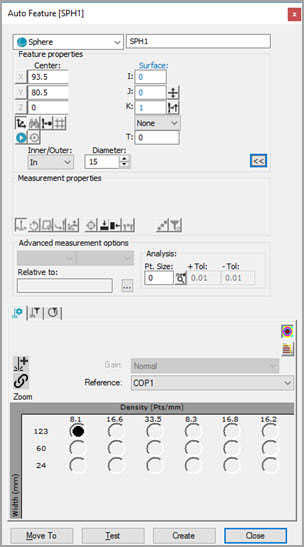

Laser-Kugel
Dialogfeld "Auto Element" - Kugel
Zur Messung einer Kugel mit einem Lasersensor:
  1. Öffnen Sie das Dialogfeld Auto-Elemente und wählen Sie die Option Kugel.
  2. Wählen Sie Innen oder Aussen von dem Feld Innerer/Äusserer.
  3. Wählen Sie eine der folgenden Optionen:
  4. Geben Sie alle notwendigen Angaben in die Registerkarten der Taster Werkzeugleiste ein. Sie müssen dafür die Eigenschaften-Registerkarten von Laserscan, Laserfilterung und Laserschnitt auswählen, um die Angaben einzugeben.
  5. Klicken Sie je nach Bedarf auf die Schaltfläche Test, um das Element zu testen.
  6. ACHTUNG: Wenn Sie das tun, bewegt sich die Maschine. Um Verletzungen zu vermeiden, halten Sie sich von der Maschine fern. Um Beschädigungen an der Hardware zu vermeiden, lassen Sie die Maschine langsamer laufen.
  7. Klicken Sie auf Erzeugen und dann auf Schließen.
