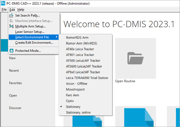

Mit der Einführung des Umgebungskonfigurators in PC-DMIS Version 2023.1 hat sich die Art und Weise, wie Sie diese Auswahl treffen, geändert. Ab dieser Version verwenden Sie jetzt die Menüoption Bearbeiten | Umgebungsdatei auswählen. Wenn Sie auf diese Menüoption klicken, zeigt PC-DMIS eine Liste von Elementen an, die auf Ihrer Lizenz basieren.
Wenn Sie ein Element aus der Liste auswählen, startet PC-DMIS neu und wechselt zu der Schnittstelle, die Sie in der Liste ausgewählt haben. Sobald Sie ein Gerät ausgewählt haben, wird es zum Standardgerät, bis Sie es ändern. Sie können jedes Mal, wenn Sie PC-DMIS starten, eine Schnittstelle auswählen. Details hierzu finden Sie unter dem Thema "Umgebungskonfiguration" in der Hauptdokumentation von PC-DMIS.
