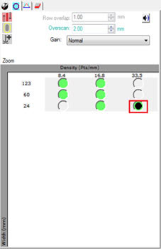

CMS ScanMode ist auf 2 gesetzt

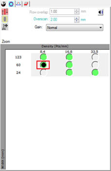

CMS ScanMode ist auf 3 gesetzt
