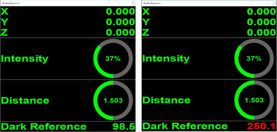

Dieser Eintrag legt den maximalen Grenzwert für den Dunklen Bezug fest.
Wenn der Messwert für die Dunklen Bezug innerhalb dieses Grenzwerts liegt, zeigt PC-DMIS den Messwert in grün an.
Wenn der Messwert für den Dunklen Bezug diesen Wert überschreitet, zeigt PC-DMIS den Wert in rot an.
Das Taster-Anzeigefenster zeigt den Dunkle Bezug innerhalb der Grenzwerte (links) und die Grenzwertüberschreitung (rechts) an.
Eintragsname: DarkReferenceLimit
Eintragstyp: Doppelter Wert, der die maximale Länge für den Dunklen Bezug. Der Standardwert ist 250.0.
