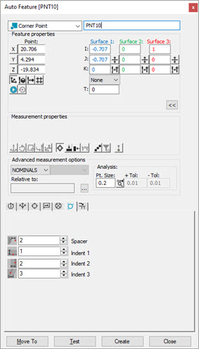

Das Dialogfeld Auto-Element für Eckpunkt zeigt zum Beispiel die drei Einrückungsoptionen auf der Registerkarte Stützpunkte-Eigenschaften taktil der Taster-Werkzeugleiste.
Dialogfeld "Auto Element" - Eckpunkt mit drei Einzugsoptionen

Der Wert DccIndent entspricht der Option Einzug 1 und ist der Versatz zwischen dem Punkt und den Stützpunkten auf der ersten der drei Ebenen.
Der Wert DccIndent2 entspricht der Option Einzug 2 und ist der Versatz zwischen dem Punkt und den Stützpunkten auf der zweiten der drei Ebenen.
Der Wert DccIndent3 entspricht der Option Einzug 3 und ist der Versatz zwischen dem Punkt und den Stützpunkten auf der dritten der drei Ebenen.
