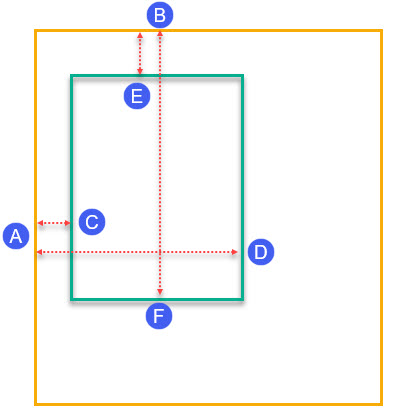

Speichert die Standardposition der oberen Kante des Dialogfeldes Voransichtsfenster, die eingestellt war, als es zuletzt verwendet wurde. Dieser Wert ändert sich, wenn das Dialogfeld in der Größe verändert oder verschoben wird, und wird bei darauffolgendem Öffnen des Dialogfeldes abgerufen. Die angegebene Zahl bestimmt die Lage der oberen Kante des Fensters oben im Bildschirm.
Damit Sie sich das besser vorstellen können, hat das Bild unten zwei Rechtecke, ein orangefarbenes Rechteck, das Ihre Bildschirmabmessungen darstellt, und ein grünes Rechteck, das die Position des Dialogfelds Vorschaufenster darstellt.
Diagramm der Vorschaufensterpositionen
Diese Einstellung steuert den Abstand zwischen dem oberen Rand des Bildschirms (B) und der Oberseite des Fensters (E).
