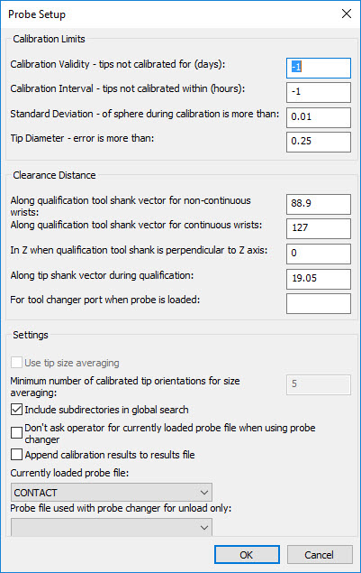

Das Dialogfeld Taster einrichten bietet die Möglichkeit, die Grenzwerte für die oben genannten Fehler einzustellen.
Mit der Schaltfläche Einrichten im Dialogfeld Taster-Hilfsprogramme (Einfügen | Hardwaredefinition | Taster) wird das Dialogfeld Taster einrichten aufgerufen.
Dialogfeld "Taster einrichten".
Um den Fehler "Kalibriergültigkeit" einzustellen, können Sie die Anzahl der Tage in das Feld Kalibriergültigkeit - Spitzen nicht kalibriert seit (Tagen) eingeben. Wenn Sie diesen Wert auf -1 setzen, prüft der Befehl 'Kalibriergrenzen prüfen' nicht auf diesen Fehler.
Um den Fehler "Kalibrierintervall" einzustellen, können Sie die Anzahl der Stunden in das Feld Kalibrierintervall - Spitzen nicht kalibriert innerhalb von (Stunden) eingeben. Wenn Sie diesen Wert auf -1 setzen, prüft der Befehl 'Kalibriergrenzen prüfen' nicht auf diesen Fehler.
Um den Fehler "Standardabweichung" einzustellen, können Sie den Wert der Standardabweichung in das Feld Standardabw. der Kugel während Kalibrierung höher als eingeben.
Um den Fehler "Tastspitzendurchmesser" einzustellen, können Sie den Durchmesserwert in das Feld Tastspitzendurchmesser - Fehler größer als eingeben.
