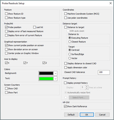

Öffnen Sie das Dialogfeld Taster-Anzeige einrichten (Bearbeiten | Einstellungen | Taster-Anzeige einrichten).
Aktivieren Sie das Kontrollkästchen Dunkler Bezug anzeigen. In der Standardeinstellung ist das Kontrollkästchen nicht aktiviert.
Dialogfeld "Taster-Anzeige einrichten" mit ausgewähltem Kontrollkästchen "Dunklen Bezug anzeigen"
Klicken Sie auf OK.

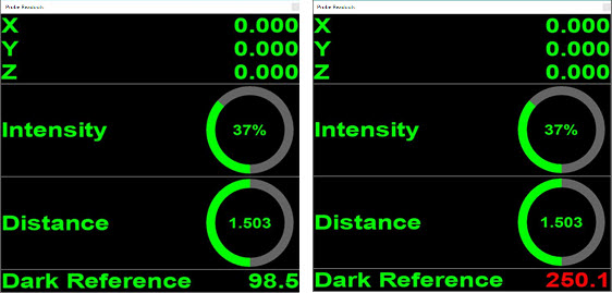

Öffnen Sie das Fenster Taster-Anzeige (Ansicht | Andere Fenster | Tasteranzeige oder drücken Sie STRG + W). PC-DMIS zeigt jetzt den Wert für den Dunklen Bezug im Fenster Taster-Anzeige an.
Fenster Taster-Anzeige mit Wert für Dunklen Bezug innerhalb (links) und außerhalb (rechts) der Grenzen
Wenn Sie keinen Wert für den Dunklen Bezug sehen, bedeutet dies entweder, dass Sie keine Messung für den Dunklen Bezug durchgeführt haben oder dass die letzte automatische Anfrage für den Dunklen Bezug fehlgeschlagen ist.
