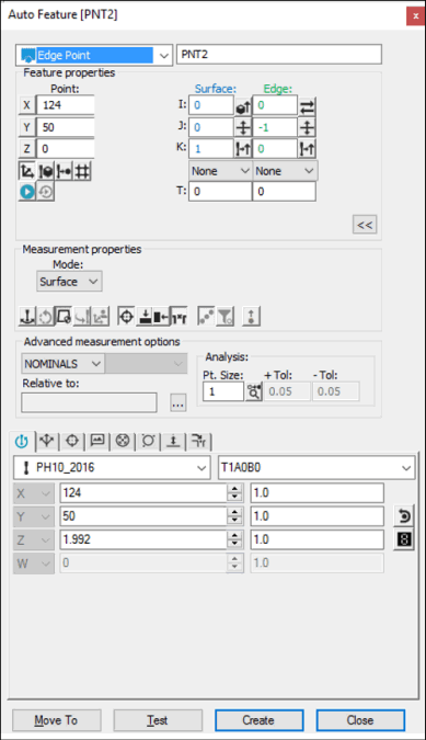

L'option automatique Point d'arête vous permet de définir une mesure de point à réaliser sur le bord de la pièce. Ce type de mesure est notamment utile lorsque le matériau de la pièce est fin au point qu'un palpage de mesure de la MMT contrôlé avec précision soit requis. Cinq palpages exemples sont nécessaires pour mesurer précisément un point d'arête.
Pour accéder à l'option Point d'arête, ouvrez la boîte de dialogue Élément automatique pour un point d'arête (Insérer | Élément | Auto | Point | Arête).
Boîte de dialogue Élément automatique - Point d'arête
Avec la boîte de dialogue ouverte, utilisez l'une de ces méthodes pour créer l'élément :
À l'aide des données de surface à l’écran
Pour produire un point d'arête à l'aide de données de surface :
  1. Dans la barre d'outils Modes graphiques, cliquez sur l'icône Mode surface ().
  2. Cliquez une fois sur la surface près de l'arête où vous voulez créer le point d'arête automatique.
  3. Assurez-vous que vous avez sélectionné la surface correcte. La boîte de dialogue affiche la valeur du point d'arête et du vecteur sélectionnés une fois le point indiqué. La direction du vecteur perpendiculaire de la surface est déterminée par le côté de la pièce accessible au palpeur. Si les deux côtés de la pièce sont accessibles, le vecteur perpendiculaire partant des données de CAO est utilisé. L'icône Proj. sym. vecteur () dans la boîte de dialogue vous permet de modifier la direction d'approche.
  4. Cliquez sur Créer pour insérer l'élément dans la routine de mesure. Si des clics de souris supplémentaires sont détectés avant que vous ne cliquiez sur le bouton Créer, PC-DMIS remplace les informations précédemment affichées par les nouvelles données.
