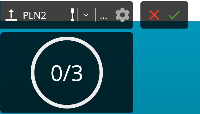

Si vous sélectionnez la stratégie de plan définie par l'utilisateur TTP pour QuickFeature, PC-DMIS affiche le widget :
Widget QuickFeature
  1. Prenez les palpages nécessaires aux emplacements souhaités sur le modèle CAO dans la fenêtre d'affichage graphique.
  2. Cliquez sur le bouton Terminé sur le widget pour créer le plan.
PC-DMIS affiche le widget même si vous décochez la case Utiliser le widget de stratégie de mesure dans la boîte de dialogue Options de configuration.
