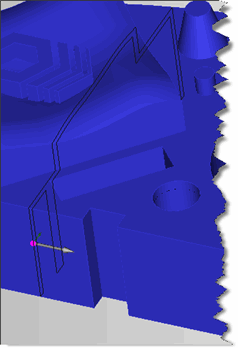

Une fois que vous avez défini le plan de coupe, PC-DMIS trace une flèche grise indiquant le point du plan et la direction du vecteur de la normale de plan de coupe. De plus, PC-DMIS trace une polyligne (ou une ou plusieurs lignes connectées) sur le modèle CAO. Cela représente l'intersection du plan (appelé « plan de coupe ») avec les surfaces dans tout le modèle CAO. Plusieurs coupes de section sont tracées en polylignes de couleurs différentes pour montrer quand de très petits écarts de surface sont présents. Comme vous n'avez pas encore défini les points de départ et d'arrivée, des pointillés rouge et magenta, représentant respectivement les points de départ et d'arrivée, apparaissent sur le modèle CAO à l'emplacement du point du plan :
Exemple de point du plan (indiqué par la flèche grise) et de plan de coupe (indiqué par les lignes noires) tracés en haut du modèle CAO
