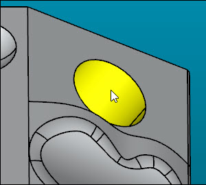

Vérifiez que les surfaces ne sont pas sélectionnées.
Appuyez sur Maj et cliquez sur le cylindre interne de la surface inclinée sur la face supérieure.

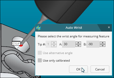

Le palpeur animé dans la fenêtre d'affichage graphique se place dans le cylindre. Le logiciel affiche la boîte de dialogue Poignet auto pour sélectionner le meilleur angle :
Cliquez sur OK pour ajouter CYL4 dans la routine et fermer la boîte de dialogue Poignet auto.

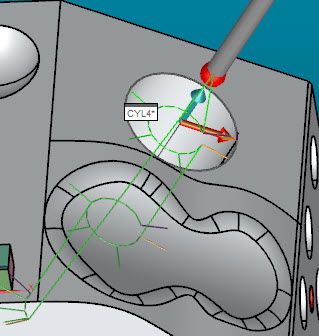

Dans la fenêtre de modification, sélectionnez l'élément CYL4 et appuyez sur F9. Vous pouvez voir que les lignes de parcours entre les palpages prennent une courbe et non une ligne droite :
