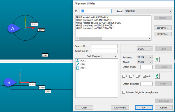

  12. Cliquez sur le bouton Origine. Cette action positionne l'origine au centre du cercle, tout en la maintenant au niveau du plan. Vous voyez que le trièdre se déplace dans les vues Z+ et Y- et s'arrête. Ceci indique la position du nouvel alignement.
À ce stade, la boîte de dialogue Utilitaires d'alignement et la fenêtre d'affichage graphique doivent ressembler à ce qui suit :
À gauche - Fenêtre d'affichage graphique avec le trièdre dans A) vue Z+ et B) vue Y-
À droite - Boîte de dialogue Utilitaires d'alignement avec l'alignement courant
Au terme des étapes ci-dessus, cliquez sur OK pour insérer l'alignement dans la fenêtre de modification :
Fenêtre de modification avec le nouvel alignement
