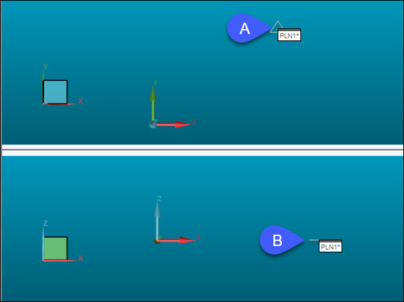

PC-DMIS affiche un ID d'élément (PLN1) et un triangle dans la fenêtre d'affichage graphique. Le triangle indique votre plan mesuré.
Les images ci-dessous et d'autres pour divers éléments d'alignement ne présentent délibérément pas le modèle CAO. De cette façon, vous pouvez facilement voir ce que PC-DMIS insère dans la fenêtre d'affichage graphique quand vous créez ces éléments.
A - Plan dans la vue Z+
B - Plan dans la vue Y-
PC-DMIS insère également une commande FEAT/PLANE dans la fenêtre de modification.
