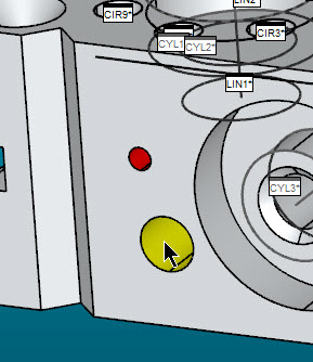

Face avant - Ajouter le cylindre externe (CYL3)
Ce processus ajoute le cylindre externe sur la face avant dans la routine de mesure.
  1. Maintenez la touche Maj enfoncée et placez le curseur sur la surface extérieure du cylindre externe sur la face avant.
  1. Une fois le pointeur met le cylindre en surbrillance jaune, cliquez dessus pour créer l'élément. PC-DMIS insère CYL3 dans la fenêtre de modification.
  2. Dans le widget de stratégie de mesure, cliquez sur Appliquer (Bouton Appliquer) pour accepter l'élément.
Face avant - Ajouter le cylindre interne (CYL3) (CYL4)
Ce processus ajoute le cylindre interne sur la face avant dans la routine de mesure.
  1. Sur la face avant, recherchez le cylindre interne directement en dessous et perpendiculaire au trou sur la face supérieure.
  2. Maintenez la touche Maj enfoncée et placez le curseur sur la surface interne du cylindre.
  1. Une fois le pointeur met le cylindre en surbrillance jaune, cliquez dessus pour créer l'élément. PC-DMIS insère CYL4 dans la fenêtre de modification.
