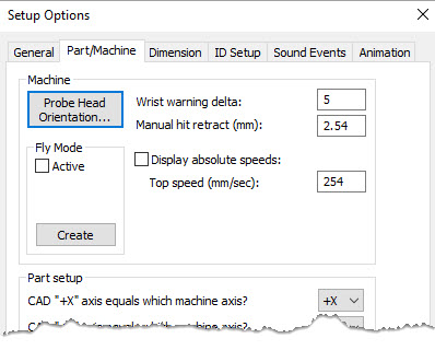

  1. Ouvrez la boîte de dialogue Options de configuration en sélectionnant Modifier | Préférences | Configuration).
  2. Sélectionnez l'onglet Pièce/MMT.
  3. Dans la zone Machine, décochez la case Afficher vitesses absolues si elle est cochée.
Onglet Pièce/MMT avec la case Afficher vitesses absolues décochée
  1. Cliquez sur OK pour changer le changement, fermer la boîte de dialogue et afficher les vitesses sous forme de pourcentages.

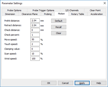

  2. Sélectionnez Modifier | Préférences | Paramètres pour ouvrir la boîte de dialogue Réglages des paramètres.
  3. Dans l'onglet Mouvement, définissez la zone Vitesse déplacement à 50. Les valeurs par défaut des autres options conviennent pour ce tutoriel.
Onglet Mouvement avec la vitesse de déplacement définie à 50 %
  1. Cliquez sur OK pour fermer la boîte de dialogue et insérer une commande MOVESPEED/50 dans la fenêtre de modification après la commande MODE/DCC.
Cette commande indique un pourcentage de la vitesse totale de la machine. En fonction de cette commande, PC-DMIS déplace la MMT à la moitié de sa vitesse totale pour les commandes qui la suivent.
