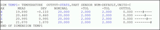

Fenêtre de modification
La fenêtre de modification montre la commande en tant que dimension.
Elle apparaît en mode résumé comme illustré ci-dessous :
Mode Résumé
Elle apparaît en mode commande comme illustré ci-dessous :
Mode commande
La commande apparaît selon l'instruction de format dans votre routine de mesure.
Si le contrôleur est équipé d'un seul capteur de température de pièce, la zone PART SENSOR NUM est visible dans la fenêtre de modification. Si votre contrôleur est équipé de plusieurs capteurs de pièce et que vous avez sélectionné un numéro de capteur de pièce dans la zone Capteur de pièce de la boîte de dialogue Température, ce numéro apparaît aussi dans la fenêtre de modification.
