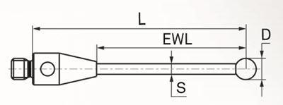

Technique
L - Longueur (mm)
D - Diamètre (mm)
D1 - Diamètre des extrémités d'extension (mm)
S - Tige (mm)
SP - Étendue (mm)
EWL - Longueur de travail effective (mm)
