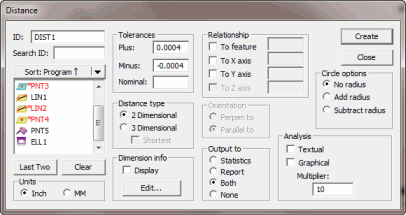

Cotation de distance
Boîte de dialogue Distance
L'option de menuInsérer | Dimension | Distance permet de calculer la distance entre deux éléments. Vous pouvez sélectionner un troisième élément ou un axe pour spécifier la direction à utiliser lors du calcul.
Le calcul de la distance est légèrement plus difficile à visualiser que la plupart des autres calculs de dimensions. Le calcul de distance entre deux éléments est basé sur la méthode par défaut ou la méthode de ligne droite. Les distances bidimensionnelles calculées selon la méthode de ligne droite sont parallèles au plan de travail. Les distances tridimensionnelles calculées selon la méthode de ligne droite s'étendent de barycentre à barycentre.
