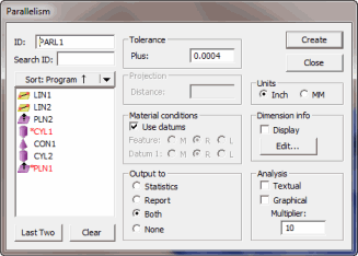

ID Feature Search ID Feature List box Last button Clear button Plus Tolerance for Parallelism Projected Distance Material Conditions area Output To area Create button Close button Units area Display check box Edit button Analysis area
Boîte de dialogue Parallélisme des dimensions
L'option de menu Insérer | Dimension | Parallélisme mesure le parallélisme entre deux éléments. Le second élément est toujours l'élément de référence. Si un seul élément est sélectionné, le plan de travail actuel devient cet élément de référence. Ce type de dimension est considéré unilatéral, à savoir qu'une seule tolérance de valeur positive lui est appliquée.
L'évaluation de parallélisme est tridimensionnelle quel que soit le plan de travail ou l'élément coté.

Déterminer une dimension à l'aide de l'option PARALLÉLISME:
Tolérance positive pour les dimensions de parallélisme
Distance projetée pour les dimensions de parallélisme
