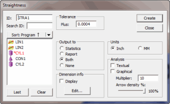

ID Feature Search ID Feature List box Last button Clear button Tolerance for Straightness Dimensions Output To area Display check box Edit button Create button Close button Units area Analysis area
Boîte de dialogue Rectitude des dimensions
Un minimum de trois palpages est nécessaire pour déterminer la rectitude d'une droite.
L'option Insérer | Dimension | Rectitude calcule la rectitude d'une droite. Ce type de dimension est considéré unilatéral, à savoir qu'une seule tolérance de valeur positive lui est appliquée.
