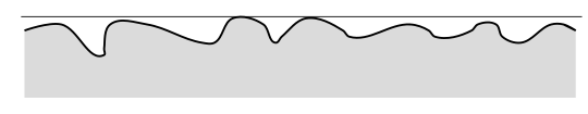

Ci-dessous une illustration de la rectitude réelle d'une surface. Toute la coupe transversale de la surface réelle doit se trouver entre deux droites parallèles, où la distance entre ces droites est minimale. La distance entre les droites est la valeur réelle.
Ci-dessous une illustration de la rectitude mesurée d'une surface. Les points mesurés sur la coupe transversale de la surface réelle doivent se trouver entre deux droites parallèles. La distance entre les droites est la valeur mesurée. La droite fine continue représente la surface réelle (informations parfaites), alors que les petits points représentent les points de la surface mesurée (informations imparfaites). Dans ce cas, trop peu de points sont mesurés ; la valeur mesurée est alors inférieure à la valeur réelle :
Dans l'univers des spécifications, ISO 5459 : 2011 indique qu'un plan de référence primaire est défini comme plan min max contraint. Ce plan est externe à la matière. Il touche au moins un point élevé et il réduit les écarts avec les points bas (après filtrage de la surface).
Dans le monde des vérifications en revanche, si nous avons mesuré nos points de façon dense (beaucoup de points) et avons une incertitude de mesure nettement inférieure à l'erreur de forme, le meilleur algorithme dans cette situation de vérification est un algorithme min max contraint. Cet algorithme garantit que notre plan de référence mesurée correspond le plus possible au plan de référence indiqué. Par ailleurs, dans le monde des vérifications, si nos points mesurés ont une incertitude de mesure plus importante que l'erreur de forme (ce qui est courant), nous devons probablement utiliser un algorithme moindres carrés entier (non contraint). La majeure partie de l'erreur de forme mesurée est en effet vraiment une erreur de mesure ; l'entrée en contact avec les points élevés place alors le plan de référence très loin de la surface réelle. Dans ce cas, un fit moindres carrés entier est le meilleur choix.
ci-dessous un exemple de plan de référence primaire contenant l'erreur de forme. La référence réelle spécifiée par ISO 5459 : 2011 est indiquée par la fine ligne droite.
Ci-dessous un exemple de ce plan de référence primaire, qui a été mesuré par un capteur où chaque point mesuré a une importante incertitude de mesure. La ligne continue onduleuse représente la surface réelle. Si vous utilisez le type mathématique de spécification (min max contraint après le filtrage de vide), la référence mesurée est très éloignée de la référence réelle, comme le montre la fine ligne droite.
Ci-dessous un exemple de la même référence primaire, avec les mêmes points mesurés, mais en utilisant un type mathématique moindres carrés entier (non contraint). Cette référence mesurée donne une approximation nettement meilleure que la référence réelle.
