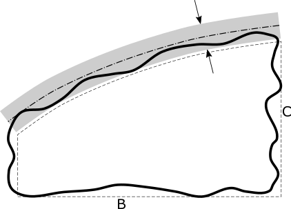

Avec la spécification ci-dessus, la valeur réelle ressemble à ce qui suit :
Sachant qu'il n'y a pas de modificateurs, la zone de tolérance est centrée sur la surface nominale, qui est placée et orientée nominalement par rapport à chaque référence réelle. La ligne continue indique la surface réelle, les lignes de tirets les surfaces nominales (y compris les références réelles) et la zone ombrée grise la zone de tolérance de taille minimum centrée sur la surface nominale qui contient la surface réelle.

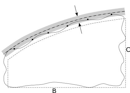

La valeur mesurée (avec la valeur mathématique de référence PAR DÉFAUT) ressemble à ce qui suit :
Le centre de la zone de tolérance mesurée reste la surface nominale, qui est située et orientée nominalement par rapport à chaque référence mesurée. Dans ce cas, les points n'ayant pas été mesurés de façon assez dense, la valeur mesurée est inférieure à la valeur réelle.

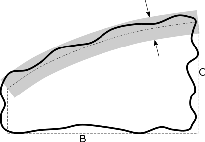

Avec la spécification ci-dessus, la zone de tolérance indiquée ressemble à ce qui suit :
Comme il s'agit de la zone de tolérance indiquée, elle n'est pas minimisée et ne représente donc pas la valeur réelle. Le centre de la zone de tolérance est décalé de la surface nominale et représenté dans la ligne pointillée à tirets.

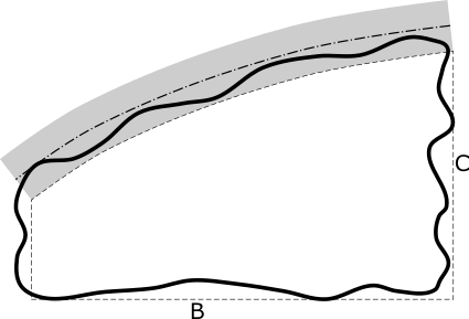

La valeur réelle ressemble à ce qui suit :
Le centre de la zone de tolérance reste le même (décalage de 0,04 par rapport aux valeurs nominales dans ce cas), mais la zone est réduite jusqu'à ce qu'elle contienne la surface réelle.

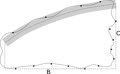

Le centre de la zone de tolérance reste le même (décalage de 0,04 par rapport aux valeurs nominales dans ce cas), mais la zone est réduite autour du centre jusqu'à ce qu'elle contienne les points de surface mesurés. Dans ce cas, les points n'ayant pas été mesurés de façon assez dense, la valeur mesurée est inférieure à la valeur réelle.
Pensez pour rappel que la valeur mesurée équivaut à deux fois la valeur absolue du pire écart, en mesurant depuis le centre de la zone de tolérance.
