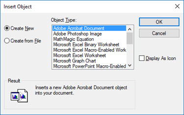

Une fois l'objet OLE inséré, une boîte de dialogue d'insertion d'objet apparaît.
Boîte de dialogue d'insertion d'objet
Cette boîte de dialogue vous permet de sélectionner le type d'objet OLE parmi la liste des objets actuellement disponibles sur votre ordinateur. Les objets OLE figurant dans cette liste sont spécifiques à votre ordinateur et varient selon les programmes installés sur l'ordinateur utilisé.
Si vous sélectionnez Annuler, rien n'est ajouté à la forme ou au modèle et la boîte de dialogue se referme.
