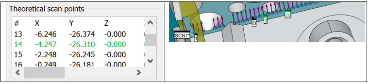

Représentation textuelle (texte vert) et graphique (sphère verte) des points théoriques de scanning. Dans la vue graphique, une étiquette avec une vitesse de scanning (en vert) montre la vitesse définie à ce point.
