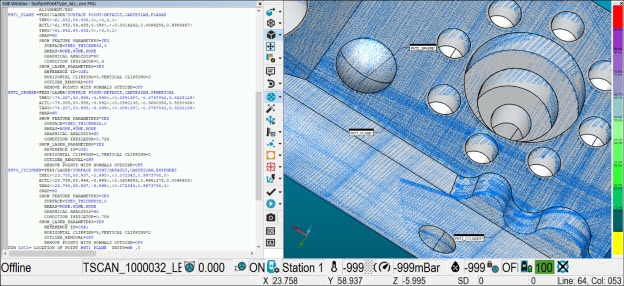

L'IC apparaît dans la fenêtre de modification en mode commande. Par exemple :
Exemple d'indicateur de condition
