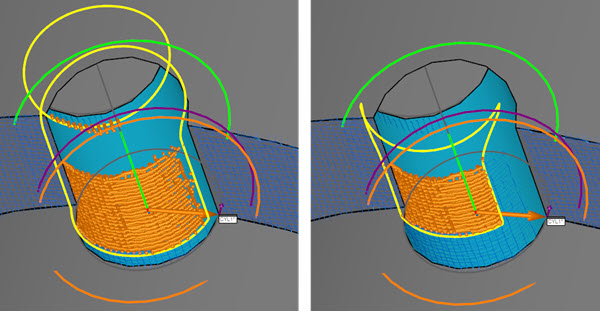

Vous pouvez activer l'option Décalage CAO pour tous les éléments automatiques 3D et tous les éléments extraits construits 3D (Plan, Cône, Cylindre et Sphère). L'option Décalage CAO permet à PC-DMIS de « reculer » des limites de la face CAO sélectionnée et d'éliminer les points dans la distance de décalage aux arêtes de l'élément.
Quand vous cochez cette case, PC-DMIS crée une limite de décalage jaune autour de chaque élément dans le modèle CAO sur la surface.
Exemple de plan automatique avec la découpe en fonction de la CAO activée
Exemple de cylindre automatique avec un décalage CAO de 1 (gauche) et avec un décalage CAO de 3 (droite)
PC-DMIS trace la limite autour de la surface sélectionnée pour montrer la zone des points pris en compte. Vous devez sélectionner une face CAO quand vous utilisez l'option Décalage CAO..
PC-DMIS découpe les données laser à l'intérieur d'une limite de décalage pour tous les éléments dans le modèle CAO sur une surface. PC-DMIS utilise les données en dehors de la limite de décalage pour résoudre le plan.
