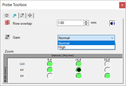

Boîte à outils palpeur - onglet Propriétés de scanning laser montrant la liste des options Gain
Les capteurs HP-L fournissent une liste supplémentaire appelée Gain dans l'onglet Propriétés de scanning laser de la boîte à outils de palpeur.
HP-L-10.6 prend en charge les modes NORMALE et ÉLEVÉE.
HP-L-20,8 prend en charge les modes NORMALE, ÉLEVÉE et TRÈS ÉLEVÉE.
HP-L-5.8 prend en charge 1, 2, 3, 4 et 5.
Cette liste vous permet de choisir parmi ces modes de sensibilité :
Modes de sensibilité
Sensibilité NORMALE - C'est le mode de capteur par défaut que vous devez utiliser sur la plupart des pièces. Dans ce mode, la zone à bascule FILTRE QUALITÉ en mode commande dans la fenêtre de modification est automatiquement défini à ON ; elle montre les zones associées dans la fenêtre de modification. Ce mode masque aussi l'icône Filtre qualité.
Sensibilité HAUTE - Le mode de sensibilité HAUTE devient disponible si vous exécutez PC-DMIS en ligne. Vous ne devez utiliser le mode de sensibilité HAUTE que si vous scannez une pièce dotée d'un matériel défectueux où la sensibilité NORMALE ne fournit que des données de qualité médiocre. Par exemple, une pièce absorbant trop de lumière en raison de surfaces brillantes sombres ou noires peut exiger ce type de mode. Notez toutefois que scanner une pièce normale en sensibilité HAUTE peut donner du bruit dans les résultats.
Sensibilité TRÈS ÉLEVÉE - TRÈS ÉLEVÉE est similaire à HAUTE. Elle permet le scanning de matériaux encore plus encombrants que ceux auxquels s'applique l'option ÉLEVÉE. Si vous n'obtenez pas de bons résultats avec HAUTE, vous pouvez essayer l'option TRÈS ÉLEVÉE. Comme avec l'option HAUTE toutefois, si vous scannez une pièce normale en mode TRÈS ÉLEVÉE, elle peut renvoyer des données encore plus bruyantes.
En mode ÉLEVÉE et TRÈS ÉLEVÉE, une icône Filtre qualité apparaît à côté de la liste Gain :
Filtre qualité
- Si vous activez ce mode, PC-DMIS filtre les points de faible qualité, dont les reflets doubles, les données de faible qualité sur les arêtes, ainsi que les observations aberrantes. Dans ce cas, la zone à bascule FILTRE QUALITÉ en mode commande dans la fenêtre de modification est automatiquement définie à ON ; elle montre les zones associées dans la fenêtre de modification.
Sensibilités 1, 2, 3, 4, and 5 - Ces sensibilités sont disponibles pour le capteur HP-L-5.8.
