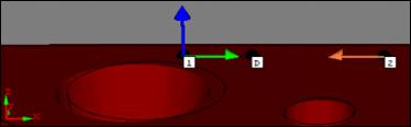

Représentation graphique de vecteurs
Lorsque vous configurez les points de départ, de direction et final du scanning, PC-DMIS vous permet d’afficher une représentation graphique du vecteur de contact initial, du vecteur de direction et du vecteur normal par rapport au plan de limite où le scanning s’arrêtera.
Ces vecteurs sont indiqués par des flèches de couleurs bleue, verte et orange dans la zone d'affichage graphique de votre pièce.
Flèches de couleurs illustrant les vecteurs
Vecteur
Contact initial
Flèche bleue
Direction
Flèche verte
Plan limite
Flèche orange
