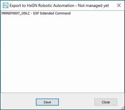

  2. Dans la barre d'outils HxGN Robotic Automation (Afficher | Barres d'outils| HxGN Robotic Automation), cliquez sur le bouton Exporter vers HxGN Robotic Automation () ou sélectionnez l'option de menu Fichier | Exporter | HxGN Robotic Automation.
Pour les éléments qui ne sont pas encore pris en charge, HxGN Robotic Automation ouvre la boîte de dialogue Exporter vers HxGN Robotic Automation - Pas encore géré pour les répertorier :
Cliquez sur Enregistrer pour enregistrer le rapport des éléments non pris en charge comme fichier texte.
