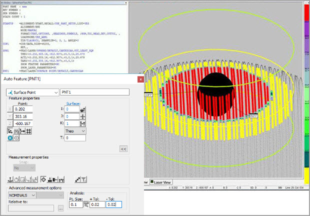

Méthode de calcul Point de surface plane
Cette méthode calcule le point de surface laser en plaçant un plan local sur les points de scanning dans la zone circulaire définie par les paramètres de coupe horizontale et verticale ; il s'agit de la méthode par défaut. Ci-après un exemple détaillé :
Exemple de point de surface plane

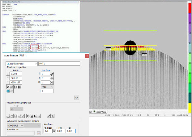

Exemple de point de surface plane - détails
