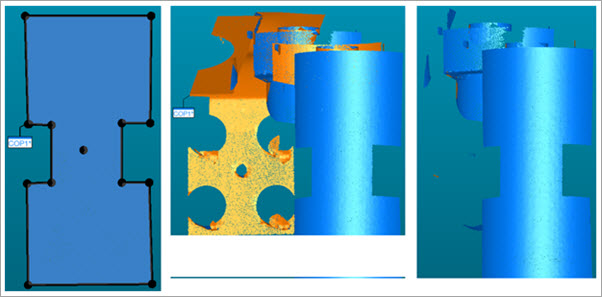

Cochez la case Face avant dans la boîte de dialogue Opérateur de nuage de points si vous voulez uniquement sélectionner les points face avant dans la vue de sélection. Quand vous décochez cette case, PC-DMIS sélectionne les points dans les vues face avant et arrière.

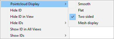

Pour voir les faces avant et arrière dans des couleurs contrastées, cliquez avec le bouton droit sur le nuage de points dans la fenêtre d'affichage graphique et sélectionnez Affichage du nuage de points | Bilatéral.
Pour utiliser cette option, le nuage de points doit avoir des informations de bande ou des valeurs IJK.
Exemples de vue de sélection (gauche), sélection avec l'option Face avant désactivée (milieu), sélection avec l'option Face avant activée (droite)
