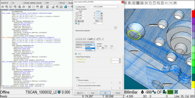

Méthode de calcul Point de surface sphérique
Cette méthode calcule le point de surface laser en plaçant une sphère locale sur les points de scanning dans la zone circulaire définie par les paramètres de coupe horizontale et verticale ; il s'agit de la méthode par défaut.
Ci-après des exemples détaillés :
Exemple de point de surface sphérique
Exemple de point de surface sphérique - détails
Exemple de point de surface sphérique - Indicateur de condition
