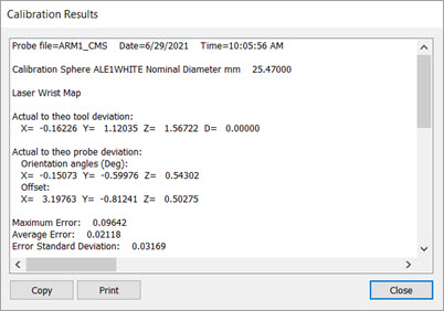

Dans la boîte de dialogue Utilitaires de palpeur, cliquez sur le bouton Résultats pour ouvrir la boîte de dialogue Résultats de calibrage.

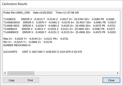

Boîtes de dialogue Résultats de calibrage pour la tête indexable après le calibrage de contact (haut) et après une vérification de qualification (bas)

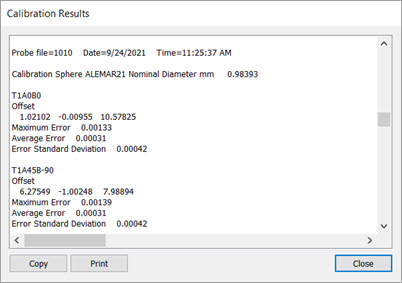

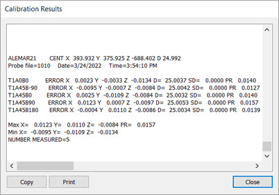

Boîtes de dialogue Résultats de calibrage pour un poignet continu après le mappage du poignet (haut) et après une vérification de qualification (bas)
PC-DMIS enregistre plusieurs résultats du calibrage dans cette boîte de dialogue. Observez les valeurs de déviation maximum, moyenne et standard.
Le maximum doit être compris entre 20 et 100 microns. La déviation moyenne et celle standard doivent tourner autour de 20 microns.
