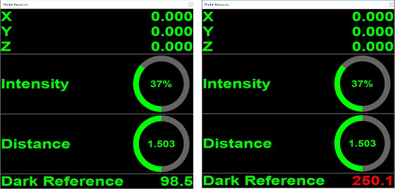

Cette entrée indique la valeur limite maximum pour la lecture de la référence d'obscurité.
Quand la lecture de la référence d'obscurité se trouve dans cette valeur limite, PC-DMIS l'affiche en vert.
Quand la lecture de la référence d'obscurité dépasse cette valeur limite, PC-DMIS l'affiche en rouge.
Fenêtre Résultats de palpage montrant la référence d'obscurité dans les limites (gauche) et dépassant les limites (droite)
