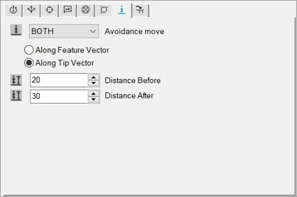

Vous trouverez les options Distance avant et Distance après dans l'onglet Propriétés de mouvement automatique de contact dans la boîte à outils palpeur :
