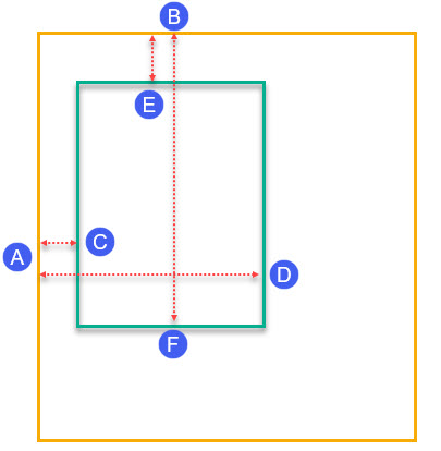

Stocke la position de l'arête du haut par défaut de la boîte de dialogue Fenêtre d'aperçu à sa dernière utilisation. Cette valeur change si la boîte de dialogue est redimensionnée ou déplacée et est rappelée si la boîte de dialogue est ouverte. Le nombre indique montre l'emplacement de l'arête du haut de la fenêtre depuis le haut de l'écran.
Pour vous aider à visualiser ceci, l'image ci-dessous compte deux rectangles, un orange représentant vos dimensions d'écran, et un vert représentant la position de la boîte de dialogue Fenêtre d'aperçu.
Diagramme des positions de la fenêtre d'aperçu
Ce réglage détermine la distance entre l'arête supérieure de l'écran (B) et le haut de la fenêtre (E).
