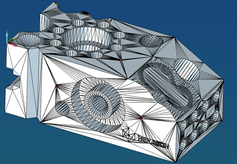

Exemple d'arêtes de triangle visibles sur le modèle de pièce
