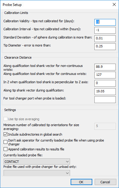

La boîte de dialogue Configuration palpeur donne la possibilité de fixer les limites pour les erreurs ci-dessus.
Pour ouvrir la boîte de dialogue Configuration palpeur, dans la boîte de dialogue Utilitaires palpeur (Insérer | Définition matérielle | Palpeur), cliquez sur le bouton Configuration.
Boîte de dialogue Configuration du palpeur
Pour définir l'erreur de « validité de calibrage », vous pouvez entrer le nombre de jours dans la zone Validité calibrage - contacts non calibrés pendant (jours). Si vous définissez cette valeur à -1, la commande de vérification des limites de calibrage ne contrôle pas cette erreur.
Pour définir l'erreur d'« intervalle de calibrage », vous pouvez entrer le nombre d'heures dans la zone Intervalle de calibrage - Contacts non calibrés dans un délai de (heures) . Si vous définissez cette valeur à -1, la commande de vérification des limites de calibrage ne contrôle pas cette erreur.
Pour définir l'erreur d'« écart type», vous pouvez entrer la valeur d'écart type dans la zone Écart type - de sphère pendant le calibrage est supérieur à .
Pour définir l'erreur de « diamètre de contact », vous pouvez entrer la valeur du diamètre dans la zone Diamètre de contact - erreur est supérieure à .
