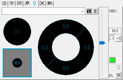

Les paramètres d'une seule lampe à la fois peuvent être changés. On parle alors de lampe « active » et elle n'est pas tracée comme étant « estompée ».
Onglet éclairage affichant la lampe active (lumière inférieure)
Dans l'exemple ci-dessus, la lumière inférieure (en bas à gauche) est active et la lumière supérieure et la lumière anneau sont en position « ARRÊT ».
