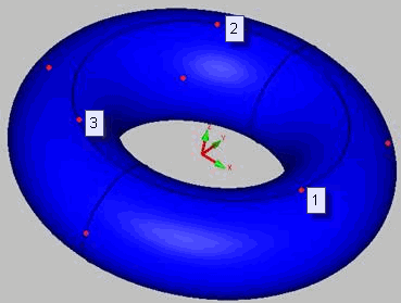

Vista dall'alto di un toro. Si noti il diametro maggiore (1), il diametro minore (2), e la circonferenza centrale (3).
Se si orienta il toro e lo si guarda dall'alto, con Z+ che punta un alto verso l'utente, acquisire i primi tre punti in senso antiorario per assegnare al toro un vettore 0,0,1. Se si acquisiscono i punti in senso orario, il toro avrà un vettore (0,0,-1).
I restanti 4 punti si possono acquisire in qualsiasi posizione purché non giacciano tutti nello stesso piano.
Esempio di toro creato da 7 punti, con i primi tre presi in senso antiorario
