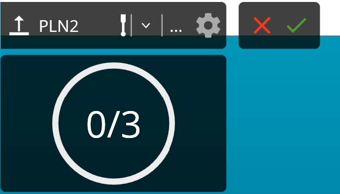

Se si seleziona la strategia di misura TTP di un piano definita dall'utente per QuickFeature, PC-DMIS visualizza il widget;
Widget per QuickFeature
  1. Acquisire i necessari punti di contatto nelle posizioni desiderate sul modello CAD nella finestra di visualizzazione grafica.
  2. Fare clic sul pulsante OK su widget per creare il piano.
