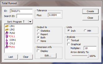

Le opzioni del menu Inserisci | Dimensione | Oscillazione | Circolare e Totale determinano l'eccentricità del primo elemento rispetto al secondo, che diventa quindi l'elemento di riferimento. Se si seleziona un solo elemento, l'origine ed il piano di lavoro diventano l'elemento di riferimento. In questo caso PC-DMIS usa come riferimento la posizione rispetto all'origine e la direzione a partire dal piano di lavoro. Il testo dell'elemento di riferimento nella finestra di modifica sarà "ORIGINE".
ID Feature Search ID Feature List box Last button Clear button Plus Tolerance for Parallelism Output To area Display check box Edit button Create button Close button Units area Analysis area
Finestra di dialogo Dimensione Oscillazione circolare
Finestra di dialogo Oscillazione circolare totale dimensione
Questo tipo di dimensione viene considerato unilaterale e pertanto viene applicato soltanto un valore positivo della tolleranza.
