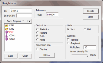

Dimensionamento della linearità
In cerca dei comandi di tolleranza geometrica? Se è così, vedere:
ID Feature Search ID Feature List box Last button Clear button Tolerance for Straightness Dimensions Output To area Display check box Edit button Create button Close button Units area Analysis area
Finestra di dialogo Linearità dimensione
Per determinare la linearità di una linea, sono necessari almeno tre punti.
L'opzione Inserisci | Dimensione | Linearità consente di calcolare la linearità di una linea. Questo tipo di dimensione viene considerato unilaterale e pertanto viene applicato soltanto un valore positivo della tolleranza.
Vedere anche:
Creazione della dimensione di un elemento mediante l'opzione LINEARITÀ
Tolleranza positiva per le dimensioni della linearità
