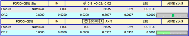

Ecco un esempio di rapporto sulla tolleranza di concentricità di un cilindro. La tolleranza di dimensione del cilindro è nell'etichetta superiore e la concentricità nell'etichetta inferiore.
