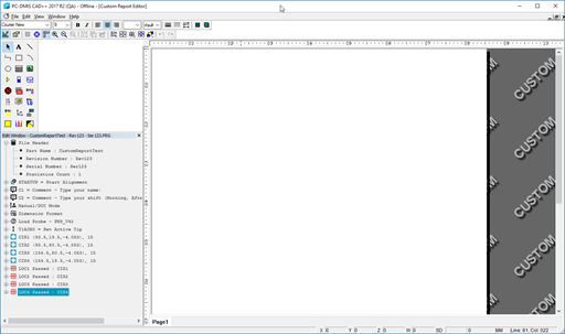

In questa esercitazione sarà usata la finestra di modifica in modalità Riepilogo insieme all'Editor dei rapporti personalizzati.
Selezionare File | Creazione rapporti | Nuovo | Rapporto personalizzato nella barra dei menu per mostrare l'Editor dei rapporti personalizzati con accanto la finestra di modifica in modalità di riepilogo.
Si può anche creare un nuovo rapporto mediante l'icona Finestra di dialogo Selezione rapporto personalizzato (
) sulla barra degli strumenti Creazione rapporti della finestra Rapporto. Nella finestra di dialogo che appare, fare clic su Rapporto vuoto e quindi su Apri per creare il rapporto vuoto.
Per nascondere le barre degli strumenti non usate, fare clic con il pulsante destro del mouse sul riquadro delle barre degli strumenti e rimuoverle.
Per nascondere le finestre di PC-DMIS non usate selezionare la finestra aperta nel menu Visualizza. Tenere aperta la finestra di modifica.
Per ingrandire l'Editor dei rapporti personalizzati fare clic sul pulsante di ingrandimento
nell'angolo superiore destro della finestra dell'Editor. Si dovrebbe vedere la parola "CUSTOM" sullo sfondo dell'editor.
Trascinare la finestra di modifica sotto la barra degli oggetti dell'Editor dei rapporti personalizzati. L'ambiente di lavoro adesso è
simile al seguente:

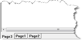

Creare una terza pagina, la pagina3.
Fare clic con il pulsante destro del mouse sulla pagina2, quindi fare clic su Sposta a destra. La scheda Pagina2 viene spostata a destra di Pagina3.
Fare clic con il pulsante destro del mouse sulla pagina3, quindi fare clic su Sposta a sinistra. Le pagine sono ora riordinate per mostrare la pagina3, seguita dalla pagina1, seguita dalla pagina2. In questo modo è possibile riorganizzare facilmente le pagine.

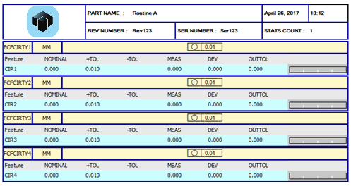

Nell'Editor dei rapporti personalizzati, selezionare la scheda Pagina1. Per sostituire un oggetto del rapporto, trascinare e rilasciare un oggetto di un tipo simile sull'oggetto desiderato. Ad esempio, è possibile rilasciare un oggetto che usa etichette su una qualsiasi etichetta esistente dell'Editor.

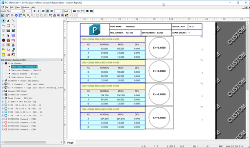

Selezionare l'etichetta dell'elemento CER1 che dovrà comparire nel rapporto. Si dovrebbe già disporre di quattro dimensioni della circolarità. In caso contrario, crearle ora, una per ogni elemento Cerchio.
Trascinare la dimensione Circolarità per l'elemento CER1 dalla finestra di modifica e rilasciarla sopra l'etichetta dell'elemento già presente nell'Editor del rapporto per CER1, come segue:
Si noti che l'oggetto etichetta viene aggiornato con un nuovo oggetto etichetta.
Se l'oggetto aggiornato è stato spostato, riposizionarlo.
Trascinare le altre dimensioni sopra le rispettive etichette degli elementi nell'Editor. PC-DMIS aggiorna tutte le etichette di conseguenza, cosicché appariranno all'incirca come mostrato qui:
Editor del rapporto che mostra adesso le quattro etichette delle dimensioni

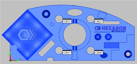

Adesso fare clic sulla scheda Pagina2. Trascinare un CADReportObject dalla barra degli oggetti nella pagina, e regolare le dimensioni in modo che la riempia.
Trascinare le quattro dimensioni una alla volta sopra il CADReportObject. Questo oggetto, non viene sostituito con un oggetto etichetta della dimensione. Invece, PC-DMIS crea automaticamente le etichette appropriate e le linee di associazione delle dimensioni sopra il CADReportObject.
Salvare il rapporto.
La pagina1 adesso ha le etichette delle dimensioni anziché le etichette degli elementi e l'oggetto CADReportObject in Pagina2 è simile a quanto segue:

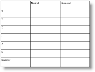

Fare clic sull'icona del GridControlObject e trascinare l'oggetto nella pagina.
Accedere alla finestra di dialogo Proprietà e impostare NumRows su 8 e NumCols su 3.
Nella cella centrale della prima riga, fare doppio clic e immettere "Nominale". Nella cella destra, fare lo stesso e immettere "Misurato".
A partire dalla prima riga e dalla prima colonna, spostarsi verso il basso attraverso le altre righe e immettere "X", "Y", "Z", "I","J" ,"K" e "Diametro". Saranno così riempite le righe da 2 a 8 nella colonna 1. Il GridControlObject dovrebbe essere simile a questo:

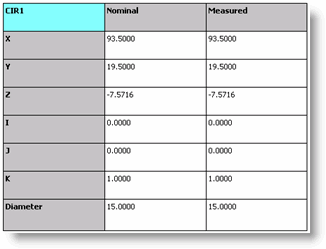

Un GridControlObject con testo statico
Ricordare che quando si immettono informazioni in una cella è necessario fare clic in un'altra cella oppure premere il tasto di tabulazione per visualizzarne il valore.

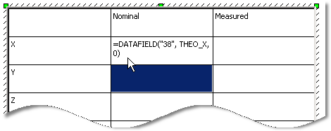

Fare doppio clic sulla voce per inserire l'espressione nella cella. La cella visualizzerà i dai dinamicamente, il che significa che le informazioni non sono codificate. Se il valore cambia PC-DMIS aggiorna di conseguenza i dati nel rapporto.
Ricerca di un'espressione di una voce di dati
Infine, applicare la formattazione desiderata del testo e dello sfondo alla riga 1 e alla colonna 1, quindi salvare il rapporto. Il GridControlObject dovrebbe assomigliare a questo:
Esempio di oggetto GridControlObject contenente i dati
