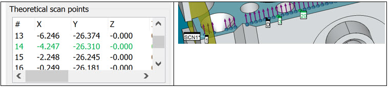

Impostazione della velocità in corrispondenza di più punti.
Per impostare la velocità di scansione in corrispondenza di più punti teorici, premete il tasto Ctrl e fare clic sui punti nella colonna #. PC-DMIS evidenzierà in giallo nel CAD tutti i punti selezionati. Per deselezionare un punto, premere Ctrl e fare clic sul punto selezionato.
Per selezionare i punti di modifica della velocità di scansione sul CAD, fare clic sulle sfere sul CAD nella finestra di visualizzazione grafica. PC-DMIS evidenzierà quindi i punti in giallo. Per deselezionare un punto, fare clic sulla sfera selezionata.
Per selezionare più punti su un CAD fare clic su di essi. Per deselezionare tutti i punti, fare clic all'interno della zona grigia nella finestra di dialogo.
Rappresentazione testuale (testo verde) e grafica (sfere verdi) dei punti di scansione teorici. Nella vista grafica un'etichetta con la velocità di scansione (in verde) mostra la velocità impostata nei diversi punti.
